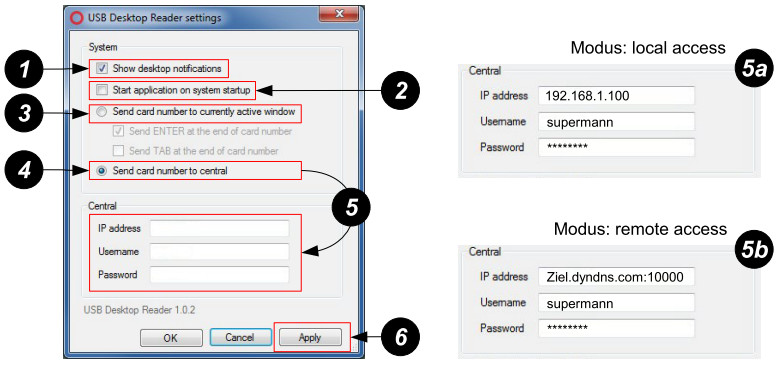

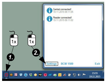

Die installierte und gestartete USB Software muss wie oben beschrieben geöffnet und die Konfiguration kann vorgenommen werden.
Konfiguration 1bis6.jpg (67.87 KiB) 6815 mal betrachtet
  • - aktiviert die Ausgabe von Meldungen als Infoblase am unteren Bildschirmrand
  • - aktiviert den automatischen Start der Software mit dem Einschalten des Rechners
  • - aktiviert eine der beiden Betriebsarten für den BCM USB Tischleser.
    - mit der Betriebsart WIN Tastaturmodus fungiert der Leser wie eine Tastatur am Rechner
    - das Lesen eines Schlüssels gibt die Schlüssel ID als Tastatureingabe an der aktuellen Stelle des Cursors aus
    - Als weitere Optionen kann definiert werden, wie die simulierte Tastatureingabe abgeschlossen wird.
    - möglich ist die RETURN Taste oder ein TABULATOR. Was ausgewählt wird hängt vom Programm ab, das gerade die Schlüssel ID "einsammelt"
    - mit der Betriebsart Linked to Master wird der Leser über eine IP Verbindung mit der Master-Zentrale der Anlage gekoppelt
    - sollte der Rechner 24/7 Funktion haben, wird die Verbindung automatisch nach 24h getrennt
  • - die IP Verbindung muss als Login auf eine IP Adresse konfiguriert werden
Schritt 5a
  • - der Modus local access wird angewendet, wenn der Rechner mit BCM USB Tischleser und der Master der BCM Zentrale über das gleiche Netzwerk verbunden sind
    - Details dazu siehe hier
    - die angebene IP Adresse muss als feste IP Adresse im Netzwerk vergeben sein !
    - es können mehrere Leser über eine IP Verbindung mit dem Master verbunden werden.
    - dieser Login ist nicht konkurierend zum Login eines Benutzers mit den gleichen Login Daten.
    - zwei Benutzer können sonst nicht über den gleichen Login mit dem Master verbunden sein!
Schritt 5b
  • - der Modus remote access wird angewendet, wenn der Rechner mit BCM USB Tischleser und der Master der BCM Zentrale über ein entferntes Netzwerk verbunden sind
    - die angebene IP Adresse muss als dynamische IP Adresse verwaltet und ohne http:// eingetragen werden !
  • - die Button startet den Verbindungsaufbau vom Leser zur Master Zentrale
