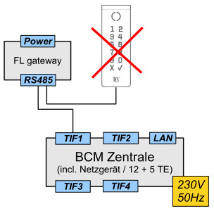

Können die Gerätearten Online Leser (NL) und Offline gateway gemischt an einem TIF angeschlossen werden ?
Re: Online Leser und offline gateways am gleichen TIF betreiben ?
Beitrag von h-winkelmann » 28 Apr 2017 14:48
NEIN das geht nicht, weil das Offline gateway Interface zwar ein RS485 Bus ist, aber kein MODBUS Protokoll verwendet.
Das muss bei der Planung hinsichtlich der Zentralen und der notwendigen Anzahl TIF berücksichtigt werden ! Der BCM Planer berücksichtigt diese Eigenschaft.
802-000-5300 nichtParallelNL.jpg (20.75 KiB) 3843 mal betrachtet
