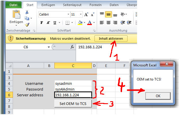

Bis zur Version 1.6.0 build 202 der GUI in der BCM Zentrale tritt dieser Effekt tatsächlich mit dem Laden der Werkseinstellung (WEL) auf. Um diesen Effekt zu beheben müssen vierSchritte in einem EXCEL Skript ausgeführt werden.
Ausgangssituaion:
- die Zentrale ist funktionsfähig angeschlossen
- sie ist im Netzwerk oder mit einer 1:1 Verbindung erreichbar
- die LogIn Daten sind bekannt
Schritt 1:
Die Ausführung der Makros in der EXCEL Datei muss freigeschaltet werden
Schritt 2:
die LogIn Daten müssen angepasst werden, wenn diese Umstellung nicht unmittelbar nach dem WEL gemacht wird. Mindestens die IP Adresse betrifft das.
Schritt 3:
Die Umstellung wird gestartet
Schritt 4:
Die Umstellung beendet, Rückmeldung mit [OK] quittieren
Nach der Umstellung kann die Anzeige im Browser zuerst noch nicht korrekt sein. Das liegt vor dem LogIn dann mit sehr hoher Warscheinlichkeit am Browser Cache der erst gelöscht werden sollte.
