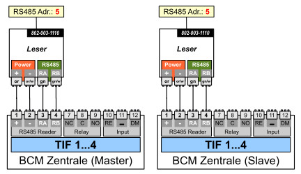

Fall 1:
  • - dieser Fall ist ganz offensichtlich illegal, gleiche RS485 Adressen innerhalb eines TIF sind absolut unzulässig
    - wird das so konfiguriert, gehen beide Leser in den OFFLINE Modus.
    - einer der beiden Leser muss elektrisch von diesem TIF getrennt werden. Nur an einem anderen TIF kann wieder auf diesen Leser über die Funktion SUCHEN zugegriffen werden. Die RS485 Adresse muss dort dann korrekt eingestellt werden. Erst danach kann dieser Leser wieder an dem geplanten TIF erneut angeschlossen werden !

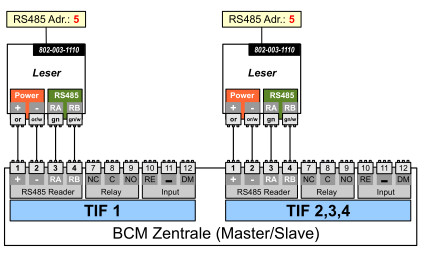

Fall 2:
  • - dieser Fall ist nicht so ganz offensichtlich zulässig
    - wird das so konfiguriert, funktionieren beide Leser korrekt
    - die RS485 Adressen gelten nur innerhalb eines TIF als einmalig zulässig
Fall 3:
  • - dieser Fall ist offensichtlich absolut legal und notwendig
    - schließlich ist der Adressraum der RS485 Adressen auf 63 begrenzt, es können aber viel mehr Online Leser (NL) in einer Anlage angeschlossen sein
