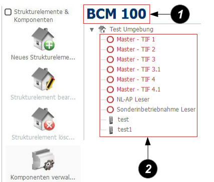

Da Leser mit Türen gleichgestellt sind wird diese Konstellation zu einem Konflikt führen der hier näher betrachtet wird.
max. Anzahl Türen.jpg (39.83 KiB) 4975 mal betrachtet
Ablauf
  • - wie im Kästchen zu sehen handelt es sich um eine BCM100 Lizenz welche 10 Türen beinhaltet
  • - wie im Beispiel beschrieben sieht man das es sich um 8 Online Leser und 2 Offline Leser in der Anlage handelt

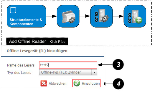

Es wird eine weitere Tür mit FL Zylinder hinzugefügt
max. Anzahl Türen1.jpg (43.79 KiB) 4975 mal betrachtet
Ablauf
  • - der Name des FL Zylinders in diesem Fall test2
  • - und die Einstellungen mit [Hinzufügen] speichern

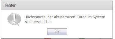

Folgende Fehlermeldung erscheint
max. Anzahl Türen2.jpg (11.41 KiB) 4975 mal betrachtet
