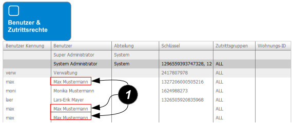

2 oder mehr PIN pro Benutzer1.jpg (29.28 KiB) 3003 mal betrachtet
  • - wie in diesem Punkt zu sehen ist, ist dreimal der Benutzer Max Mustermann angelegt

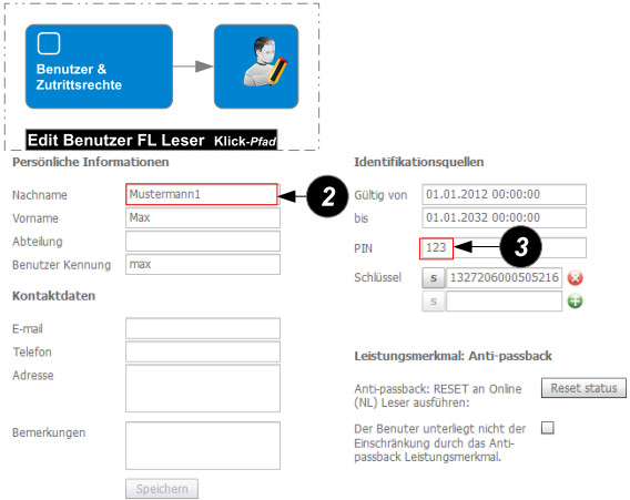

2 oder mehr PIN pro Benutzer2.jpg (50.88 KiB) 3003 mal betrachtet
  • - zu Demonstrationszwecken wird jeden Nachnamen die Ziffer 1, 2, 3 hinzugefügt da man sonst nicht sehen kann welcher Benutzer gerade Zugang erhalten hat
  • - jeder der 3 Benutzer erhält einen einmaligen PIN zugewiesen in diesem Fall "123"
