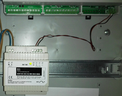

Was passiert wenn das Netzgerät an den Klemmen [Batt +-] angeschlossen wird ?
Beitrag von h-winkelmann » 28 Jan 2016 10:57
Kann der falsche Anschluß an den Klemmen [Batt+-] statt an den Klemmen [Power +-] Folgen für den Betrieb der Anlage haben ?
Re: Was passiert wenn das Netzgerät an den Klemmen [Batt +-] angeschlossen wird ?
Beitrag von h-winkelmann » 28 Jan 2016 11:05
ZentralesNGT anBattKlemmen.jpg (74.47 KiB) 5290 mal betrachtet
So angeschlossen passiert zum Glück nichts, obwohl die Akku-Nennspannung 12VDC und nicht 14VDC ist. Verpolung kann aber auch an dieser Klemmen nicht vertragen werden !

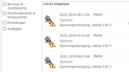

Was aber als Effekt auftritt, ist eine regelmäßige und völlig merkwürdige Fehlermeldung in der Ereignisliste.
Die Präszision des Zeitrasters ist beeindruckend - alle 60min + 1s !
