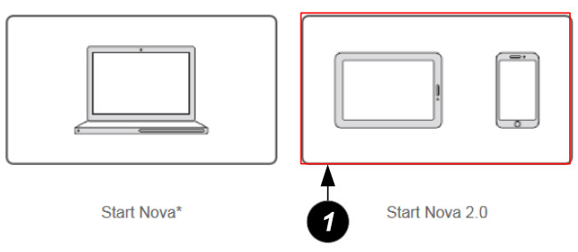

Beitrag von s-czerniak » 29 Okt 2015 09:28
JA
Wir können das grafische Benutzerinterface (GUI) auch auf mobilen Geräten benutzen, in der aktuellen Software Version der BCM Zentralen (1.7xxx) heißt dieser Programmpunkt Nova2.0
Nova 2.0.jpg (18.02 KiB) 3553 mal betrachtet
  • - Diesen Menüpunkt auswählen nachdem die IPv4 Adresse der BCM Zentrale im Browser des mobilen Gerätes eingegeben wurde.
Alle weiteren Schritte welche Einstellungen, auf mobilen Geräten, vorgenommen werden können werden in den jeweiligen Punkten der Standard Ansicht als Unterpunkt erläutert.

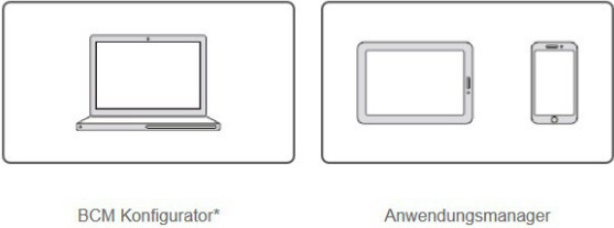

Als Ergänzung BCM ab Firmware Version 1.8.xxx
Ab der Firmware Version 1.8.xxx wurde für die HTML5 Oberfläche auch eine separate Firmware eingeführt (2.9.6).
Zudem wurde das TCS/BCM Wording überarbeitet, aus [Start Nova] wurde der BCM Konfigurator und
aus [Nova 2.0] der Anwendungsmanager wie im folgenden Bild zu sehen.
BCM ab Version 1.8.xxx.jpg (12.49 KiB) 3541 mal betrachtet
