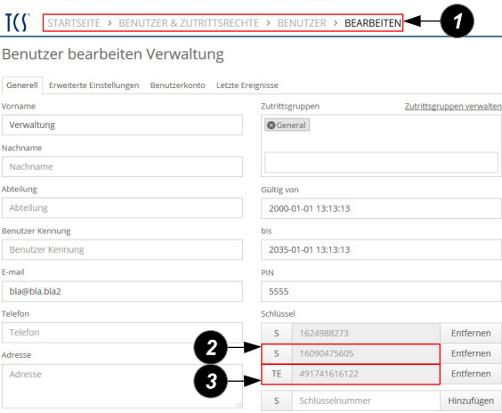

Re: Wie muss die Telefonnummer als Schlüssel ID eingetragen werden ?
Beitrag von s-czerniak » 30 Mai 2016 11:54
Telefonnummer als Schlüssel ID im Anwendungsmanager betrachtet
Telefonnr. als Schlüssel2.jpg (53.12 KiB) 9454 mal betrachtet
  • - dem Klick Pfad folgen
  • - und anschließend die Telefonnummer ohne Landeskennzahl eintragen
    - die Beschreibung dieses Themas finden Sie an dieser Stelle unter Schritt 1 und 2
  • - die Telefonnummer mit Landeskennzahl stellt keinen Kontakt her
    - die Beschreibung dieses Themas finden Sie an dieser Stelle unter Schritt 3 und 4
