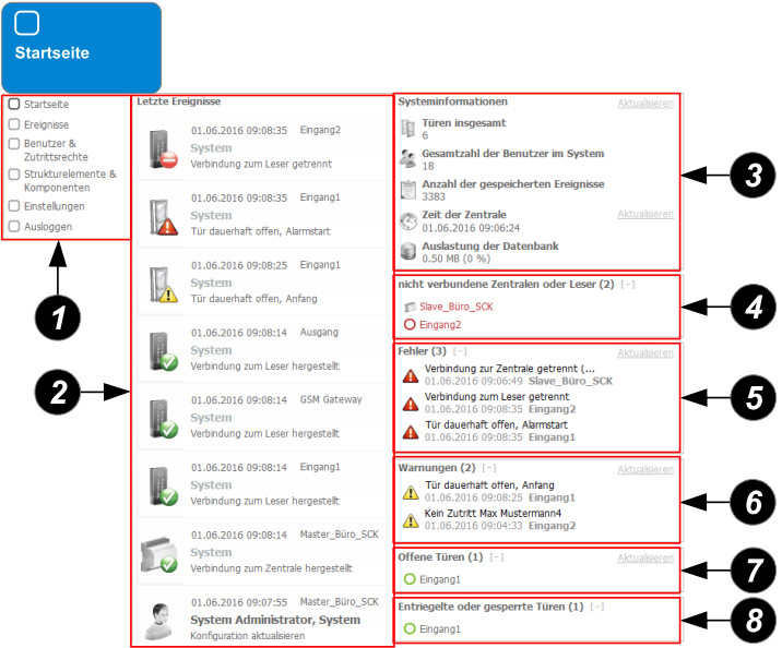

Die Beantwortung der Frage im BCM Konfigurator betrachtet
Informations Fenster1.jpg (117.57 KiB) 5241 mal betrachtet
  • - in diesem Fenster sind die Grundschritte zusehen nach denen sich die Navigation durch die Zentrale aufbaut
  • - hier werden die aktuellen Ereignisse angezeigt
  • - in diesem Fenster sind allgemeine Informationen des Systems zusehen
  • - in diesem Fenster sind Online Komponenten (Leser, Zentralen) zusehen die schon zum System gehören
    - aber im Moment nicht erreichbar sind
  • - hier sind im System aufgetretene Fehler zu sehen (Verbindungen getrennt, Alarme)
  • - zum Unterschied werden hier Warnungen abgebildet (kein Zutritt, Tür dauerhaft offen)
Schritt 7
  • - in diesem Fenster zusehen offene Türen (Voraussetzung Tür Überwachung (DM))
    - ist die Tür länger als die definierte Zeit offen erscheint ein Alarm, ausführlich an dieser Stelle behandelt
Schritt 8
  • - hier werden Türen angezeigt die Dauerhaft entriegelt (kein Schlüssel zum öffnen nötig)
    - oder gesperrt worden sind (selbst mit gültigen Schlüssel kein Zutritt)

Die Beantwortung der Frage im Anwendungsmanager betrachtet
Informations Fenster2.jpg (110.47 KiB) 5238 mal betrachtet
