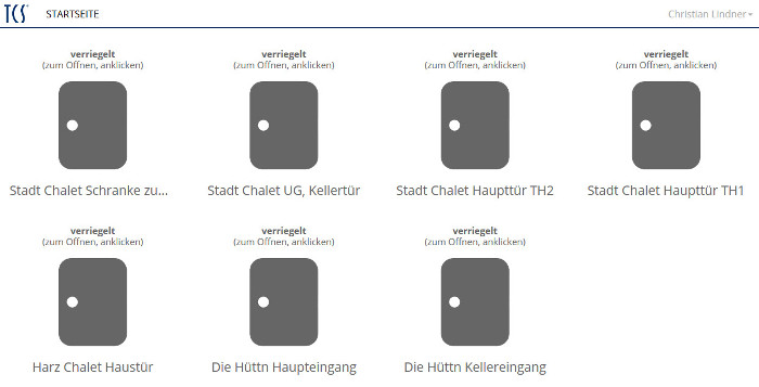

Beitrag von h-winkelmann » 16 Dez 2016 19:16
BCM TürStatusPanel_k.jpg (36.87 KiB) 4981 mal betrachtet
Ein einfaches Türstatus-Panel in der gewünschten Form kann über einen Benutzer realisiert werden, der über einen Login auf sein Konto zugreift. Das Konto wird von Typ "Benutzer (nur lesen)" eingerichtet. Damit ist automatisch die Forderung "Die Funktion soll durch einen Login abgesichert sein" erfüllt.
Nach dem Login sieht der Benutzer alle Türen als Icons und diese geben auch den Status wieder (offen, geschlossen, verriegelt, gesperrt...). Sollte der Bildschirm ein Touchscreen sein, dann kann die jeweilige Tür direkt durch Antippen geöffnet werden.
Der Menüpunkt "Meine Grafikkomponenten" kann zwar geöffnet werden, der Benutzer kann aber keine Veränderungen vornehmen !
