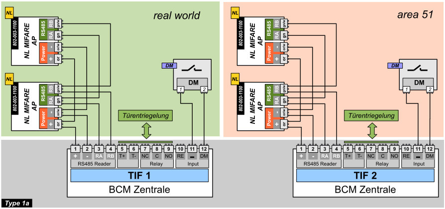

Re: Können Online Leser sich gegenseitig verriegeln (Schleusensteuerung) ?
Beitrag von h-winkelmann » 08 Mai 2018 12:55
Funktionalität: 2 Türen, Eingangs- / Ausgangsleser
In diesem Anwendungsbeispiel wird zum Betreten der Schleuse ein Online Leser (NL) benötigt, aber auch zum Verlassen wird ein Online Leser (NL) benötigt.
Damit könnte als überlagerte Funktion auch noch Anti-passback realisiert werden.
Pro Zentrale im System kann nur eine Schleuse gesteuert werden. Das Interlock / Gegenseitige Verriegelung ist auf das TIF bezogen, nicht auf den Leser. Für die Realisierung der Funktion ist zwingend notwendig einen Türstatuskontakt (DM), selektiv für jede einbezogene Tür verwenden zu können ! Die Türentriegelung kann nach Bedarf am TIF über T+ T- oder COM NO NC gesteuert werden.
Für die Schleusensteuerung nicht verwendete TIF können mit weiteren Online Lesers (NL) frei genutzt werden. Zutrittsprofile sind von der Aktivierung der der Funktion Interlock / Gegenseitige Verriegelung völlig unabhängig.
Über den Pfad: STARTSEITE > KOMPONENTEN > ZENTRALE > BEARBEITEN : Register[Leser und Türen] kann die Option [] Use this door for interlock aktiviert werden. Damit verriegelt die geöffnete Tür zum Leser an diesem TIF alle anderen, ebenfalls so markierte TIF dieser Zentrale gegen ein Öffnen. Erst wenn die Tür wieder geschlossen ist, kann die nächste Tür in die / aus der Schleuse geöffnet werden !
Nur eine Schleuse je Zentrale. Keine über mehr als eine Zentrale hinweg aktivierte Interlock Funktion verfügbar !

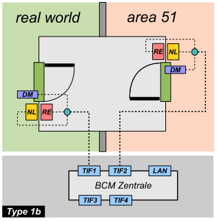

Beitrag von h-winkelmann » 08 Mai 2018 13:04
Funktionalität: 2 Türen, Eingangsleser + Request to exit Taster
In diesem Anwendungsbeispiel wird zum Betreten der Schleuse ein Online Leser (NL) benötigt, zum Verlassen wird ein Taster mit der Funktion RE, "Request to exit" benötigt.

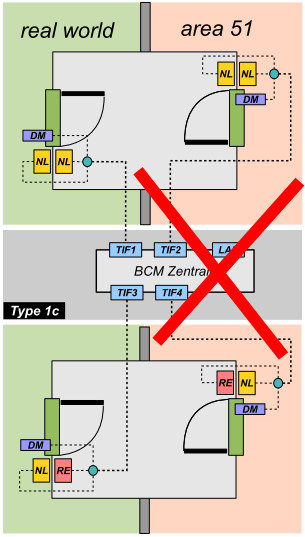

Beitrag von h-winkelmann » 08 Mai 2018 13:07
unzulässige Funktionalität: zwei Schleusen an einer Zentrale

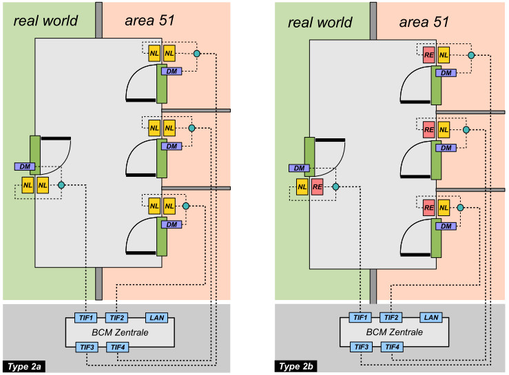

Beitrag von h-winkelmann » 08 Mai 2018 13:11
Funktionalität: 4 Türen, Eingangs- / Ausgangsleser oder mit RE
Damit könnte als überlagerte Funktion auch noch Anti-passback realisiert werden. Pro Zentrale im System kann nur eine Schleuse gesteuert werden. Das Interlock / Gegenseitige Verriegelung ist auf das TIF bezogen, nicht auf den Leser. Für die Realisierung der Funktion ist zwingend notwendig einen Türstatuskontakt (DM), selektiv für jede einbezogene Tür verwenden zu können ! Die Türentriegelung kann nach Bedarf am TIF über T+ T- oder COM NO NC gesteuert werden.
Über den Pfad: STARTSEITE > KOMPONENTEN > ZENTRALE > BEARBEITEN : Register[Leser und Türen] kann die Option [] Use this door for interlock aktiviert werden. Damit verriegelt die geöffnete Tür zum Leser an diesem TIF alle anderen, ebenfalls so markierte TIF diesser Zentrale gegen ein Öffnen. Erst wenn die Tür wieder geschlossen ist, kann die nächste Tür in die / aus der Schleuse geöffnet werden !
