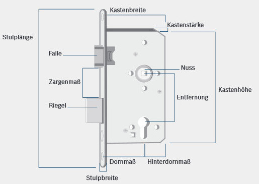

Selbstverriegelnde Panikschlösser sind im Zusammenhang mit elektronischen Drückergarnituren (elDG) sehr häufig notwendig. Welche Anforderung wird an die Nuss im Schloss gestellt ?
Re: Anforderungen an SVP Schlösser bei Verwendung einer elektronischen Drückergarnitur (elDG)
Beitrag von h-winkelmann » 24 Jul 2018 14:31
Panikschlösser mit beidseitigem Drücker besitzen sonst eine so genannte „geteilte Nuss“. Dabei handelt es sich um eine Drückergarnitur mit geteiltem Vierkant, bei der beide Vierkanthälften unabhängig voneinander zu betätigen sind. Im abgeschlossenen Zustand lässt sich die Tür nicht von außen öffnen. Der Drücker lässt sich zwar herabdrücken, die Tür öffnet sich jedoch nicht. Die Begehbarkeit von innen bleibt in jedem Falle gewährleistet.
Das Schloss für die Verwendung einer elDG darf keine geteilte Nuss besitzen, weil diese Ausführung aktuell nicht unterstützt wird !!!
Wenn das Schloss zur Sicherheit für den Fehlerfall des elDG mit einem rein mechanischen DIN Zylinder ergänzt wird, so muss dieser eine Freilauffunktion besitzen. Diese Funktion stellt die ordnungsgemäße Antipanikfunktion sicher und wird heutzutage durch nahezu jeden DIN Zylinder realisiert.
