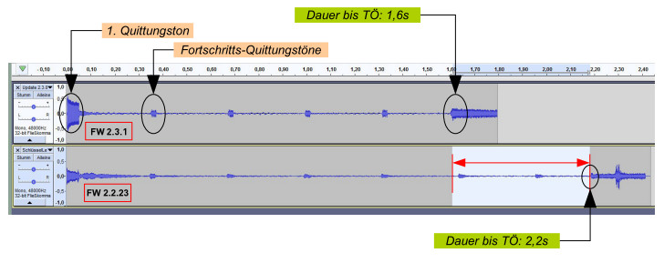

Kann es sein, das ab der FW Version 2.2.23 die Dauer von Lesen bis zum Türöffnen größer geworden ist ?

Ja es gibt einen Fehler in der Software, der führt zu einer erhöhten Bearbeitungsdauer in den internen Prozessen. Kein Funktionsfehler, die Software beschäftigt sich nur zu lange mit einem Thema. Es gibt aktuell (2018-07) noch keine offizielle Version die dieses Problem behebt. In dringenden Fällen setzen Sie sich bitte mit dem Support +49 3933 8799 510 in Verbindung.
Es handelt sich hie rum ein Problem das nur als Differenz zu einer ehemals anderen Geschwindigkeit erkannt wird. Wir reden hier von 2,2s Reaktionszeit als schlecht ! Aber dennoch ist der Zugewinn von 0,6s schon deutlich spürbar.
