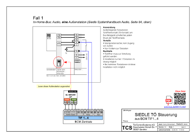

Beitrag von h-winkelmann » 03 Jun 2019 11:28
Wie werden SIEDLE In-home AUDIO- und VIDEOANLAGEN mit dem TIF1...4 gekoppelt um die TÖ Steuerung des SIEDLE In-home Systems zu aktivieren ?
Re: Kopplung BCM mit SIEDLE In-home zur TÖ Steuerung
Beitrag von h-winkelmann » 03 Jun 2019 11:32
Soll die SIEDLE In-home Sprechanlage mit einer BCM Anlage zur Türöffnersteuerzung gekoppelt werden, dann geht das in 4 der 6 möglichen Varianten nur mit der Ergänzung eines SIEDLE BEM651 (Hutschiene). Anderenfalls muss man die Manipulationssicherheit der SIEDLE Anlage außer Kraft setzten !
Vorschau PDF.png (35.99 KiB) 5480 mal betrachtet
