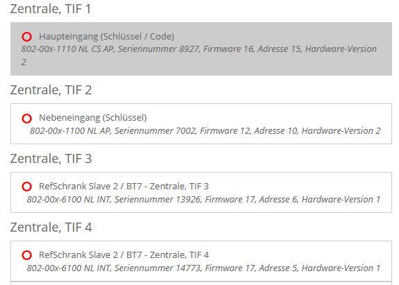

Wenn Sie das Update in eine Bestandsanlage übertragen wollen, wäre das Suchen nach allen Leser Etiketten nur aus sportlichem Antrieb heraus sinnvoll. Einfacher geht es über das Grafische Benutzerinterface. Allerdings sind die Werte auch hier nicht sofort zu lesen. Ein wenig Finger bewegen müssen Sie schon ;)
über den Pfad: STARTSEITE > KOMPONENTEN > ZENTRALE > BEARBEITEN [Optionen]+"Leser suchen"
startet man eine Suche nach allen Online Lesern (NL) an dieser Zentrale und das Ergebnis sieht dann so aus:
