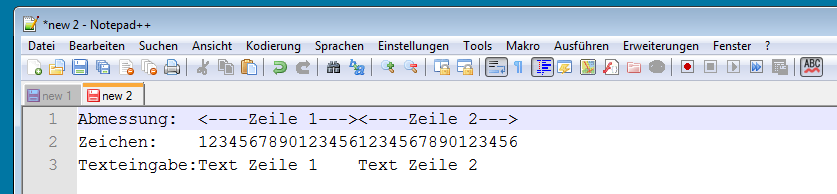

  • Wenn die Namenstexte über zwei Zeilen der Etagenruf-Display FBA4100 reichen sollen, dann muss der Umbruch manuell nach 16 Zeichen erzeugt werden. Geht über Einfügen von LEERZEICHEN und ist "fummelig" weil eine Vorschau für das Ergebnis existiert.
Für eine gewisse Vorplanung kann man einen Editor mit einer Schrift mit fester Breite verwenden. COURIER als Schriftart ist verwendbar. Leider kann in dieser Darstellung nicht auf COURIER umgeschaltet werden. Daher hier die Kopiervorlage und anschließen noch ein Bild zur Ansicht wie das in einem Editor aussehen kann:
Abmessung: <----Zeile 1---><----Zeile 2--->
Zeichen: 12345678901234561234567890123456
Texteingabe:Text Zeile 1 Text Zeile 2
Zeile1 und Zeile2 planen.png (21.88 KiB) 4596 mal betrachtet

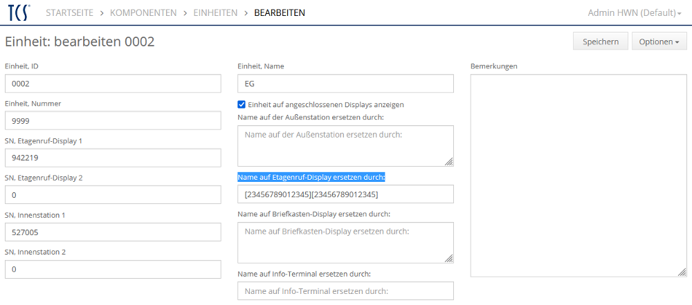

Nach der Einstellung des korrekten Inhaltes, die Zeile "Texteingabe" in das Textfeld "Name auf Etagenruf-Display ersetzen durch:" eintragen. Sobald in diesem Feld ein Text steht, wird dieser statt dem dynamisch zusammengesetzten Vor- / Nachnamen am Etagenruf-Display eingetragen. Die Anzeige auf der Außenstation bleibt davon unbeeinflusst !
Feld in der Einheit.png (80.06 KiB) 4596 mal betrachtet
