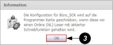

  • - abschließend die Daten auf die Programmierkarte schreiben und auf den Offline (FL) Zylinder übertragen
    - wie die Daten übertragen werden wird an dieser Stelle beschrieben
