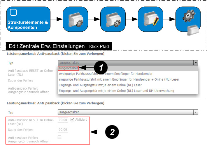

Anti-passback Funktion: ausgeschaltet
  • - im Drop Down Menü die Funktion ausgeschaltet ausgewählt
    - das bedeutet die Funktion Anti-passback ist nicht in Betrieb
  • - weswegen konsequenter Weise in den darunterliegenden Punkten keine Einstellungen gemacht werden können

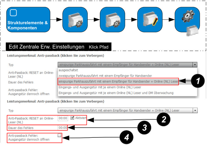

Anti-passback Funktion: einspurige Parkhauszufahrt mit einem Empfänger für Handsender + Online (NL) Leser
  • - im Drop Down Menü wird die Option einspurige Parkhauszufahrt mit einem Empfänger für Handsender + Online (NL) Leser ausgewählt
    - das bedeutet die Aus- und Zufahrt der Anlage wird, getrennt voneinander, durch Tor (Schranke) geregelt
  • - wenn in der Checkbox Aktiviert der Haken gesetzt wird kann man die in dem Feld
    - die Uhrzeit festlegen zu der täglich der Anti-passback Status zurückgesetzt wird
  • - in diesem Feld kann man die Dauer des Anti-passback Fehlers festlegen (von 1 Minuten bis 23 Stunden und 59 Minuten)
    - im Normalfall sollte hier nicht die maximale Zeit eingetragen sein weil es sonst wenn die Option in Schritt 2 aktiviert ist
    - zur Überschneidung beider Funktionen kommt
  • - wenn man den Haken in dieser Checkbox setzt kann die Anlage trotzdem verlassen werden
    - obwohl ein Anti-passback Fehler vorliegt und man eigentlich nicht in der Anlage ist

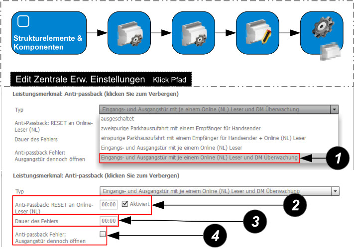

Eingangs- und Ausgangstür mit je einem Online (NL) Leser und DM Überwachung
  • - im Drop Down Menü wird die Option Eingangs- und Ausgangstür mit je einem Online (NL) Leser und DM Überwachung ausgewählt
    - plus zusätzlicher Auswertung des tatsächlichen Durchgang durch Door Monitor (DM)
Bei der DM Überwachung tritt im Moment ein grundsätzliches Verständnisproblem auf.
Wir das BCM Team meinen das sich die DM Überwachung auch auf den Anti-passback Status auswirken sollte welches,
da das PRIMA Team die DM Überwachung nur zur Zählung benutzt, im Moment nicht der Fall ist.
Unsere Sicht der Dinge ist bei PRIMA bekannt und wir versuchen dieses Problem in unserem Sinne zu lösen.

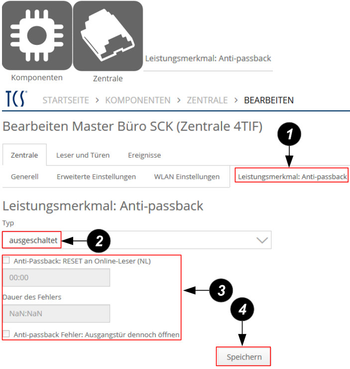

  • - dem Klickpfad folgen und anschließend das LM Anti-passback auswählen
  • - abschließend die getätigten Einstellungen mit Speichern beenden

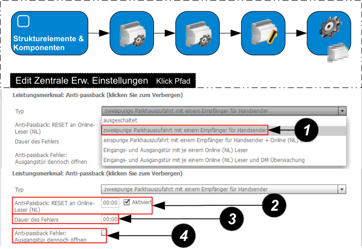

Anti-passback Funktion: zweispurige Parkhauszufahrt mit einem Empfänger für Handsender
  • - dem Klickpfad folgen und anschließend das LM Anti-passback benutzen
  • - im Drop Down Menü wird die Option zweispurige Parkhauszufahrt mit einem Empfänger für Handsender ausgewählt
    - das bedeutet die Aus- und Zufahrt der Anlage wird durch Tor (Schranke) geregelt
    - im Normalfall sollte hier nicht die maximale Zeit eingetragen sein weil es sonst wenn die Option in Schritt 3 aktiviert ist
