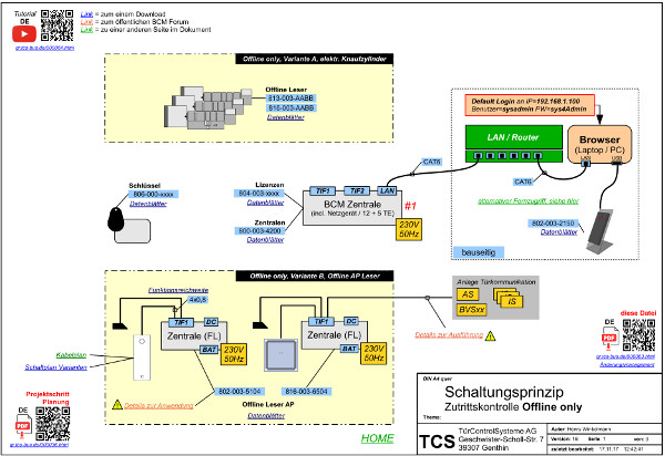

Vorschau PDF Datei.jpg (73.92 KiB) 6432 mal betrachtet
Verzeigen zum Prinzipschaltbild --> hier
Offline Only hebt auf die Tatsache ab, dass die Benutzer ausschließlich die Offline Leser (FL) benutzen. Der Kontakt mit der BCM Zentrale über einen Online Leser oder einen USB Tischleser ist nur zur Initialisierung und wenn der Schlüssel mit veränderten Zutrittsrechten programmiert werden soll, notwendig. Die Anlagennutzung gleicht also eher der Anwendung von Stand-alone Lesern.
