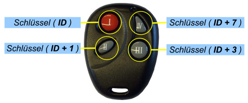

Der Handsender hat 4 Tasten. Welche Schlüssel ID wird je Taste gesendet ?
Re: Wie ist der Zusammenhang Handsender Taste und Schlüssel ID ?
Verfasst: 27 Apr 2016 09:48
Die Handsender haben vier unterschiedliche Tasten. Sie unterscheiden sich in Größe, Farbe und Form und eben auch der Schlüssel ID. Die rote Taste stellt den Basiswert der Schlüssel ID dar. Alle anderen Tasten können durch Addition eines definierten Zuschlages vorhergesagt werden.
806-000-4000 Schlüssel ID ZuTasten.jpg (28.36 KiB) 6673 mal betrachtet
Beispielrechnung:
  • - mit dem Drücken der roten Taste wird der Basiswert des Schlüsels ermittelt, z.B. ID = 123486
    - für die Taste II ist dann die ID = 123486 + 1 = 123487
    - für die Taste III ist dann die ID = 123486 + 3 = 123489
    - für die Taste IV ist dann die ID = 123486 + 7 = 123494
  • - die Basis Schlüssel ID ist nicht aufgedruckt und kann nur nach der Inbetriebnahme eines Handsender Empfängers ermittelt werden.
    - dazu muss die Ansicht Aktuelle Ereignisse auf dem Startbildschirm im Web Interface sichbar gemacht und die rote Taste des Handsenders betätigt werden
    - der neuen Handsender wird als unbekannter Schlüssel angezeigt.
    - Handsender werden wie andere Bauformen von Schlüsseln behandelt und so kann der Handsender auch direkt einem Benutzer zugewiesen werden.
    - der Empfänger muss dazu natürlich im Bereich der Sendereichweite des Handsenders liegen. (ca. 25m, abhängig von der Umgebung)
