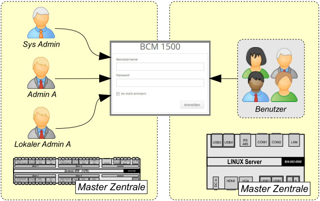

Gibt es eine Bedingung die bei der Auswahl der Zentrale berücksichtig, welche Art und Anzahl Benutzer im System vorkommen und wenn ja welche ?
Re: Gibt es eine Abhängigkeit der Zentralen von Art / Anzahl Benutzer ?
Beitrag von h-winkelmann » 13 Jun 2016 12:06
Es gibt tatsächlich eine Bedingung, welche Einfluss auf die Notwendigkeit einen BCM-Server als Master-Zentrale zu verwenden nimmt. Es wird zukünftig mehr und mehr BCM Applikationen geben, wo sich Benutzer mit dem Zugangrecht "Benutzer" auf ihrem Benutzerkonto in der Zentrale einloggen werden. Jede Verbindung zwischen der Zentrale und einem Benutzer benötigt Rechenleistung.
Daraus ergibt sich die Regel:
Haben mehr als nur die Adminstratoren ein Benutzerkonto im System, dann muss ein BCM-Server verwendet werden !
