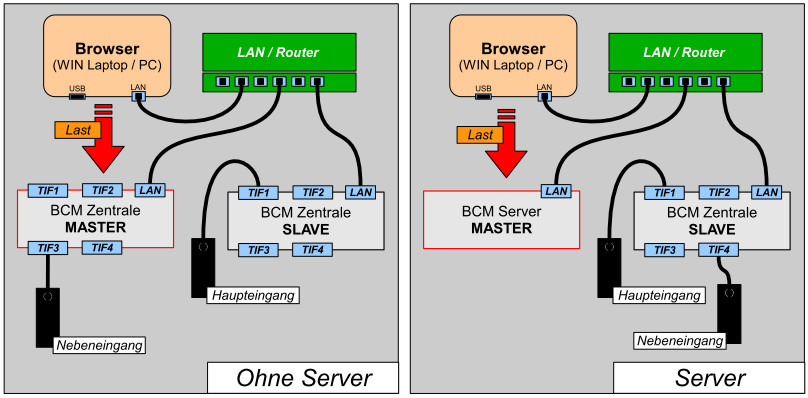

Im Fall das eine Anlage eine große Anzahl, Türen, Benutzer und Zutrittszonen hat, spielt da die Verteilung der Last durch die Online Leser (NL) Leser eine Rolle ?

Zuerst wäre es schön Werte für die Forumlierung "...große Anzahl" zu bekommen. So einfach ist das aber leider nicht, daher zur groben Orientierung einige Werte. Sobald ein Server notwendig ist, entfällt die Betrachtung automatisch. Orientierungsgrenzwerte sind:
  • Türen > 10
    Benutzer > 100
    Zutrittszonen > 20
Die Werte sind untereinander mit ODER verknüpft. Sie müssen also nicht immer alle gleichzeitig erfüllt sein um den Grenzwert zu erreichen !
Auslöser
Der Hauptgrund ergibt sich aus der Last des Administratorzugriffs auf die Master-Zentrale. Werden dort viele Daten geladen oder bearbeitet und gleichzeitig über angeschlossene Online Leser (NL) viele Zutritte bewertet (Haupteingang, Rush hour), dann blockieren die Browserzugriffe den Leser in seiner Bearbeitungsgeschwindigkeit. Um das zu vermeiden soll man Haupttüren nicht an der Master-Zentrale anschließen. Ist nur eine Zentrale für die Errichtung der Anlage notwendig, dann muss man u.U. einen Test zur Wechselwirkung unter besonders starker Belastung machen.
Ist ein Server als Master-Zentrale notwendig, dann entfällt das Problem wegen seiner vielfach höheren Rechenleistung und den fehlenden Online Lesern (NL)
