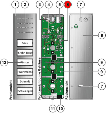

Die Bemerkung zur unterschiedlichen Lautstärke zwischen TCSK01 und FBO1100 gibt einen wichtigen Hinweis. Es kann nur an der Sprachwaage im FBO1100 liegen.
Leider wurde bei der ersten Fehlermeldung nicht verraten, das es am Einbauort sehr laut ist. Damit sendet die Außenstation (ASX) sehr laut zum FBO1100 das wiederum die Sprachwaage zum Telefon hin kippt. Das Sprechen am Telefon muss schon fast Schreien sein, damit was an der ASX zu hören ist.
ASX MikrofonRegeler.jpg (45.53 KiB) 5691 mal betrachtet
Glücklich sein kann der ASX Installateur, weil es einen Mikrofonregler gibt. Die "Mikrofon Lautstärke" verringern (6) und schon geht die Situation zu beherrschen...
