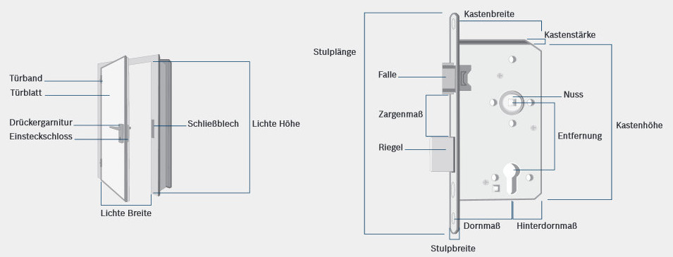

Die umgangssprachliche Beschreibung des Aktivieren eines Türöffners beschreibt die eigentlichen zwei Vorgänge völlig verwaschen. Das Schloss in der Tür hat immer eine Falle und einen Riegel.
Ist die Tür geschlossen, dann ist sie in der Regel aber nicht verschlossen, sondern wird durch die Falle "im Türrahmen festgehalten". Verschlossen (=verriegelt) ist eine Tür erst, wenn mindestens ein Riegel das Türblatt im Türrahmen verriegelt. Das Verriegeln bedeutet einen Schließvorgang mit dem Herausschieben des Riegels. Und das geht entweder manuell mit dem Drehen des Schlüssel, halb manuell mit dem Drehen des Elektronikknauf oder elektrisch mit einem Motorschloss. Die gleiche Aussage trifft auch für das Entriegeln der Tür zu.
Der elektrische Türöffner wie er in nahezu 100% der Fälle durch Türsprechanlagen aktiviert wird, der lässt nur die Falle frei und damit kann das Türblatt zum Öffnen bewegt werden. Wäre die Tür zu diesem Zeitpunkt verriegelt, dann würde das Türblatt nicht zu bewegen sein.
Der lange Anlauf in dieser Erklärung ist wichtig, weil das kleine Detail "verriegelt" in vielen Fällen das entscheidende ist. Versicherungen betrachten Türen die nur mit der Falle festgehalten (geschlossen) werden, als OFFEN. Es besteht also kein Versicherungsschutz !
Bei der Planung des Türöffners ist es also von großer Bedeutung, ob die Tür vom Betreiber als verschlossen angesehen wird oder nur als geschlossen. Die Aktivierung des geeigneten Türöffners kann immer von den BCM Online Lesern (NL) erreicht werden. Entscheidend ist die Auswahl des Schloss und des Türöffners.
Beim Schloss gibt es eine Variante die als selbstverriegelnd bezeichnet wird. Wird das Türblatt in den Türrahmen gedreht, also die Tür geschlossen, dann kann dieses Schloss automatisch den Riegel ausfahren und so die Tür verriegeln / verschließen. Wenn sich das Schloss dann auch noch durch Betätigen des Drückers, ohne Schlüssel wieder entriegeln lässt, dann ist die Bezeichnung dafür selbstverriegelndes Panikschloss. In der Panik des Benutzers braucht dieser seinen Schlüssel nicht zu finden oder überhaupt einen zu besitzen. Die Tür kann von der Innenseite immer geöffnet werden.
