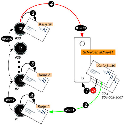

mehrere Ereignisliste Karten
Das Optimierungspotential liegt in den Wegstrecken! Die Investition liegt in der Anzahl der Ereignisliste Karten. Es ist möglich mehr als eine Ereginisliste Karte im System bekannt zu machen. Für das unten dargestellte Beispiel muss man zur maximalen Wegeoptimierung die Anzahl der Karten gleich der Anzahl Offline Leser wählen.
multiple Event card H400.jpg (38.57 KiB) 6078 mal betrachtet
  • (1) alle Ereignisliste Karten auslesen / leeren und einen Stapel LEER bilden
    (2) mit der Kartensammlung zum ersten Offline Leser (FL) gehen
    (3) einen Karte aus dem Stapel LEER nehmen und aus diesem Offline Leser (FL) die Ereignisse auslesen
    die Karte auf den Stapel VOLL legen
    (4) zum nächsten Offline Leser (FL) gehen
    (4) mit dem kompletten Stapel VOLL zum Online Leser (NL) gehen
    (5) die Ereignisse auslesen und die Ereignisliste der Zentrale kopieren
Beim Auslesen der Ereignisliste aus dem Offline Leser (FL) spielt es keine Rolle welche Ereignisliste Karte verwendet wird. Es muss eine leere Ereignisliste Karte sein. Anderenfalls kommt es zu einer Fehlermeldung. Daher wird oben vom Stapel LEER und VOLL gesprochen. Beim Einlesen der Ereignisse über den Online Leser (NL) spielt die Reihenfolge der Karte auch keine Rolle.
Mehr als eine Ereignisliste Karte konfigurieren
Wird mehr als eine Ereignisliste Karte benötigt, dann kann diese über die Artikelnummer 804-002-3007 bestellt werden. Die Konfiguration der vielen Ereignisliste Karten erfolgt wie auch das Anlernen von normalen Schlüsseln. Die Karte muss vom Typ her als Ereignisliste Karte deklariert werden. Es wird sinnvoll sein, die Ereignislisten Karten einem oder mehreren Dummy Benutzern zuzuordnen. Je Benutzer sind maximal 8 Schlüssel möglich.
