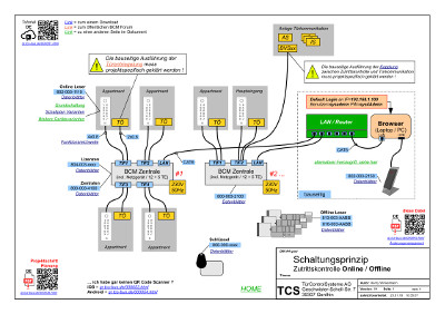

Gibt es eine einfache Übersicht zum Aufbau von BCM Zutrittskontrolle mit Online / Offline Lesern ?
Verfasst: 18 Okt 2016 16:02
Gibt es eine Ansicht für das Thema Zutrittskontrolle, die eine übersichtliche Verknüpfung der Grundkomponenten Zentrale, Online + Offline Leser, Schlüssel und Lizenzen auf Elektriker-Niveau leistet. Und dem interessierten Leser dennoch alle verfügbaren Informationsquellen erschließt ?

Re: Gibt es eine einfache Übersicht zum Aufbau von BCM Zutrittskontrolle ?
Verfasst: 19 Okt 2016 11:35
Version 1D veröffentlicht
Änderungen:
  • - es wurde ein QR-Code in die Zeichnung eingepflegt. Grund dafür ist, das damit aus der Papierversion beim Kunden oder einer Präsentation, eine einfache Möglichkeit geschaffen wird an eine Kopie dieses Dokuments zu gelangen. --> QR Code Scanner auf den Handy / PAD
hier veröffentlicht
Verfasst: 04 Nov 2016 09:16
Version 1E veröffentlicht
Änderungen:
  • - Default Login IP und Daten
    - abgesetzter Login IP und Daten
    - dynDNS Provider
    - QR Code Technische Schulung
hier veröffentlicht
Verfasst: 17 Jul 2017 14:24
Version 1F veröffentlicht
Änderungen:
  • - QR Code auf Standarddarstellung überarbeitet
    - alle Links auf dynamische Links / QR Codes umgestellt
    - Online Leser Grundschaltung in PDF integriert
    - Video Tutorial integriert
hier veröffentlicht
Re: Gibt es eine einfache Übersicht zum Aufbau von BCM Zutrittskontrolle mit Online / Offline Lesern ?
Verfasst: 23 Jan 2018 10:20
Version 1H veröffentlicht
Änderungen:
  • - neues VideoIcon als Cloud Player eingeführt
    - Hinweis auf Quellen für QR Code APPs (iOS,Android) eingeführt
    - Video Tutorial erstellt und verfügbar gemacht
hier veröffentlicht
Verfasst: 26 Feb 2018 11:48
Version 1I veröffentlicht
Änderungen:
  • - neue Seite (Varianten Türöffner)
    - Seite 1 --> Link auf neue Seite 4 (Varianten Türöffner)
hier veröffentlicht
Verfasst: 29 Mai 2018 16:16
Version 1J veröffentlicht
Änderungen:
  • - dynamischer Suchlink auf alle A-Öffner Lösungen, neu Seite 4
hier veröffentlicht
Verfasst: 17 Sep 2018 09:38
Version 1K veröffentlicht
[ MODIFIED ............................................................................ ]
[ ADDED ............................................................................... ]
- Link zur "Checkliste Planung elKZ" an den elKZ ergänzt
[ REMOVED ............................................................................. ]
hier veröffentlicht
Verfasst: 02 Aug 2019 08:55
Version 1L veröffentlicht
<<< Revision 1L >>> Bemerkung:
- Nummerierung der Zentralen um MASTER / SLAVE Information ergänzt
- DataOnCard als wichtiger Link für das Prinzip des Rechtetransportes
hier veröffentlicht
