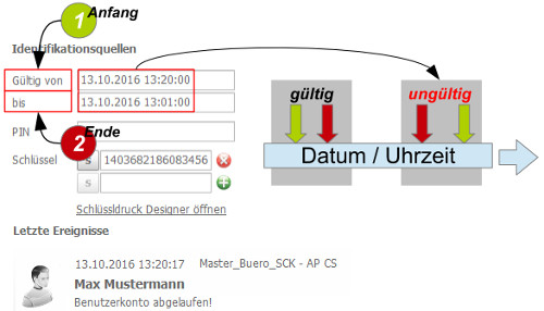

Die Schlüsselgültigkeit kann nur mit sinnvollen Anfangs- und Endzeiten korrekt verwendet werden. Leider ist bis zum heute aktuellen Stand des Anwendungsmanagers keine Fehlermeldung enthalten, welche das Vertauschen anmahnt. Die Folge davon ist, der Schlüssel / Benutzer wird nie einen Schlüssel verwenden können, denn die falsch eingetragene Gültigkeit wird als abgelaufen interpretiert !
Die Grafik oben zeigt im rechten Teil die beiden Fälle und bezieht sich dabei bei auf die korrekte Lage der Anfangs- und Endzeit zueinander. Die angegebenen Zeiten in den Eingabefeldern geben den Fehlerfall wieder.
Dokumentation: {GUIx????}

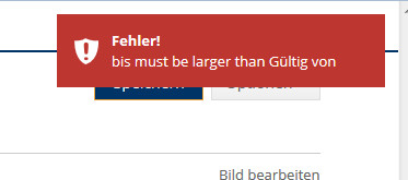

Der Fehler kann ab der Version 2.1.xx nicht mehr aufttreten. Es erscheint eine Fehlermeldung oben rechts im Browser:
... korrekte Übersetzung kommt auch noch :)
