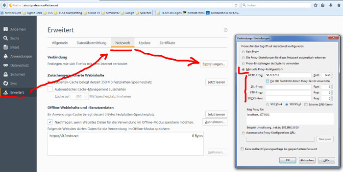

Auslöser war die Browsereinstellung bezüglich der Verwendung von Proxy. Leider kann das an keinem anderen Indikator erkannt werden, als das man diese Vermutung im Browser verfolgt.
Beispiel FIREFOX:
Abhilfe schafft nur die Umstellung auf (o) Kein Proxy !
Aber Vorsicht, das hat Rückwirkungen auf den Internetzugriff wenn der Browser dafür verwendet werden soll. Das ganze Problem hat ursächlich nichts mit BCM / TCS zu tun und muss mit dem Admin des Netzwerkes abgestimmt werden !
