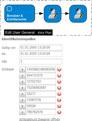

Die Beantwortung der Frage im BCM Konfigurator betrachtet.
Anzahl Schlüssel Konfigurator.jpg (49.32 KiB) 9731 mal betrachtet
Dem Klick Pfad folgen und anschließend können wir neue Schlüssel dem Benutzer hinzufügen.
Wie neue Schlüssel dem Benutzer hinzugefügt werden wird an dieser Stelle beschrieben.
Nachdem 8 Schlüssel dem Benutzer hinzugefügt wurden erscheint kein weiteres Eingabefeld, weil 8 die Eingabegrenze
für physikalische Schlüssel (Tags, Karten, Handsender) und Telefonnummern pro Benutzer im BCM Konfigurator sind.
