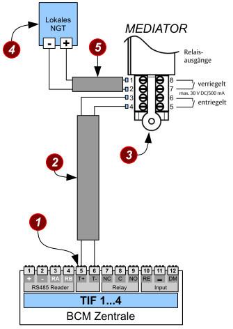

Wie in der Fragestellung schon dargestellt, stellt ein MEDIATOR Türöffner die sichere Funktion nicht mehr bereit. Für die Fehlersuche müssen fünf potentielle Ursachen abgeprüft werden. Dabei wird davon ausgegangen, dass der Benutzer grundsätzlich Zutritt zu dieser Tür hat, die Tür aber nicht entriegelt wird.
Potentielle Fehlerursachen
(1) Ansteuerung T+ T-
  • - der Ausgang T+ T- kann defekt sein
    - defekt bedeutet es wird keine Ausgangsspannung aufgeschaltet, wenn ein Zutritt gewährt wird
    - Leitungen zum MEDIATOR entfernen und Spannung an den Klemmen T+ T- messen
    - Ruhe = 0VDC / Zutritt >12V DC
    - keine Ausgangsspannung bei Zutritt, OHNE Last (MEDIATOR) --> Ausgang T+ T- defekt
(2) Zuleitung zum MEDIATOR
  • - Die Leitung kann unterbrochen sein, oder die Verbindung am MEDIATOR ist locker
    - es kann ein Kurzschluss in der Leitung vorliegen, dann muss im Ereignisprotokoll des Systems eine Überstrom-Fehlermeldung zu lesen sein !
(3) MEDIATOR defekt
  • - Der MEDIATOR selbst kann trotz korrekter Ansteuerung und Versorgungsspannung defekt sein
(4) lokales MEDIATOR Netzgerät defekt
  • - das lokale Netzgerät kann defekt sein
    - die Anschlüsse sind nicht korrekt ("Wackelkontakt")
(5) Verbindung lokales Netzgerät zum MEDIATOR
  • - diese Verbindung kann defekt sein
    - die Klemmstellen können korrodiert oder schlecht ausgeführt sein ("Wackelkontakt")

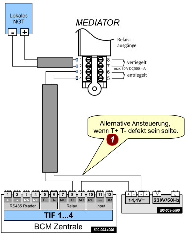

Problemlösung T+ T- Ausgang defekt
Da im Türinterface (TIF) immer zwei Ausgänge mit der Türöffnung aktiviert werden, kann das Relais als Reparaturhilfsmittel verwendet werden. Zusammen mit der Betriebsspannung wird die Ansteuerung für den MEDIATOR realisiert.
ACHTUNG: diese Lösung ist nicht Kurzschlussfest gegen einen späteren Fehlerfall (2)
