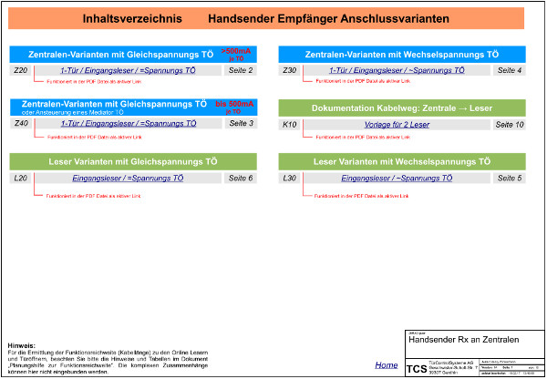

Wie wird der Handsender Empfänger in BCM Access Anlagen elektrisch eingebunden ?
Vorschau PDF.jpg (69.02 KiB) 5468 mal betrachtet
Diese Sammlung behandelt alle bekannten / möglichen Varianten der Anschaltung des Handsender Empfängers und ggf optional auch von parallelen Online Lesern (NL) an die BCM Zentrale. Als Kriterien für die Auswahl der jeweiligen Variante stehen die folgenden Parameter zur Auswahl:
- Gleichspannungstüröffner mit einer Stromaufnahme bis 500mA
- Gleichspannungstüröffner mit einer Stromaufnahme größer 500mA
- Wechselspannungstüröffner
Im Übrigen gelten auch weiterhin die Darstellungen zu den Online-Lesern (NL) und Funktionsreichweiten von Online-Lesern (NL)
BCM HandsenderRxAnZentralen.pdf
(292.13 KiB) 393-mal heruntergeladen
