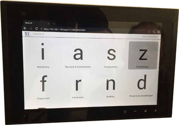

Nach dem LogIn im Anwendungsmanager werden die ICONs als Buchstaben angezeigt ?
Verfasst: 17 Mär 2017 14:45
Alle sonst sichtbaren ICONS werden nur als Kleinbuchstaben in riesiger Schrift dargestellt, was stimmt da nicht ?
Re: Nach dem LogIn im Anwendungsmanager werden die ICONs als Buchstaben angezeigt ?
Verfasst: 17 Mär 2017 14:51
Wenn das so wie hier oben aussieht, dann liegt das an einer wirklich alten Version der Browsers ! In dem dargestellten Fall handelt es sich um ein Skyline10 (=IVW9010) der einen Browser besitzt (im Android 4.4.3), der kein HTML5 darstellen kann.
Da hilft nur den Browser wechseln oder wenn es ganz schlimm kommt, die Hardware wechseln.
