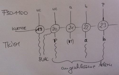

Was denn passiert, wenn man das neue TK-Interface FBO1100 anschließt, so wie das alte TKI01 angeschlossen wurde ? Kann passieren, wenn man ein TKI01 austauschen muss.
FBO1100 wie TKI01 angeklemmt, was passiert ?

- die Situation als "Grafik"
- FBO als TKI angeschlossen.JPG (48.1 KiB) 3287 mal betrachtet

Es passiert nichts, also das FBO1100 geht auch nicht kaputt. Es funktioniert eben auch nicht, weil die alte P-Ader auf eine nicht mehr benutzte Klemme angeschlossen wird. Die b-Ader und a-Ader des :BUS versorgen das FBO1100 auch nicht weil verpolt.
Selbst der Fall das ein alter KT2A am FBO1100 so angeschlossen wird, wie er es am TKI01 wurde, führt zu keiner Zerstörung, wohl aber zu dem Fehlerbild das das FBO1100 nachher nicht funktioniert. Das ist aber ein Problem des Installateur und nicht des Produktes.
PS. nc steht für not connected
