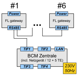

Wieviele offline gateways können an einem TIF betrieben werden ?
Verfasst: 28 Apr 2017 14:49
Wo liegt die Grenze der an einem TIF anschließbaren Offline gateways ?
Re: Wieviele offline gateways können an einem TIF betrieben werden ?
Verfasst: 02 Mai 2017 11:24
Je TIF können maximal 6 gateways betrieben werden.
802-000-5300 AnzahlProTIF.jpg (21.42 KiB) 4058 mal betrachtet
  • - beachten Sie bitte die Einschränkungen hinsichtlich der HW Version der Zentrale (Unterscheidung HW Versionen)
    - die effektive Leitungslänge hängt von Typ des verwendeten Kabels und der Anzahl am TIF angeschlossener Gateways ab <siehe hier link>
