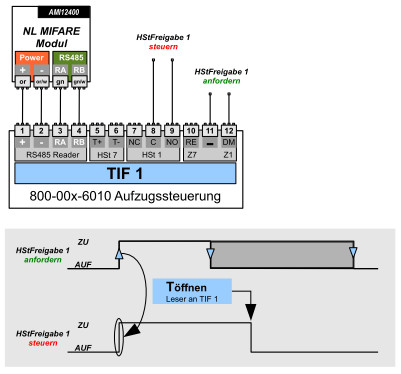

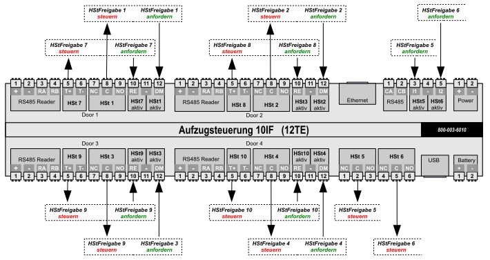

Diese Funktion kann realisiert werden. Wobei der Begriff "manuell" in der Regel nicht wirklich wörtlich gemeint ist. Die Haltestellenfreigabe (HStFreigabe) zu einen Ausgang wird über einen zugeordneten Eingang "HStFreigabe anfordern" an der BCM Zentrale 800-003-6110 (incl. NGT) oder 800-003-6010 (nur Zentrale) ausgeführt. Zur Ansteuerung aus TCS:BUS Anlagen eignet sich das BRE2-SG.
Übersicht 10 HSt anfordern steuern.jpg (75.6 KiB) 6810 mal betrachtet
Timing
Dazu wird der gewünschte Eingang über einen Schließer mit dem elektrischen Massepotential verbunden. Das löst die Aktivierung des Ausgangs aus. Dabei löst das Schließen die Aktivierung nur aus. Es hat keinen Einfluß auf das Timing (die Dauer). Die Aktivierungsdauer wird ausschließlich durch die am TIF 1 eingestellte Türöffnerzeit bestimmt !
Übersicht 10 HStTiming.jpg (27.52 KiB) 6810 mal betrachtet
Hinweise zur Konfiguration der Türöffnerzeit finden Sie hier. Beachten Sie die Tatsache, dass aus den aufgeführten Einstellungen nur die Türöffnerzeit zur Verfügung steht. Die anderen Funktionen werden durch die Funktion der Aufzugsteuerung überlagert.
