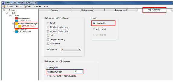

Allgemeine Auswertung, zur Frage (2):
Sollen alle Angerufenen mit der Tastenfolge * 7 die gleiche Reaktion aktivieren, dann muss die Auswertung mit dem BRE2 etwas anderes erfolgen. Alle anderen Tastenfolgen bleiben weiterhin selektiv !
