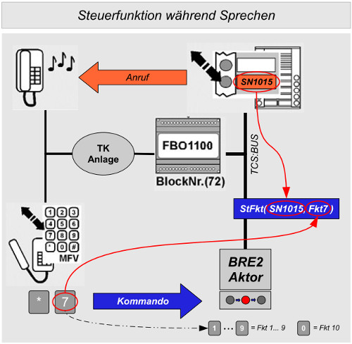

Funktionalität, zur Frage (1)
FBO SteuerfunktionWährendSprechen.jpg (53.68 KiB) 6563 mal betrachtet
Aus der SN in der Außenstation (hier 1015) ermittelt das FBO1100 die Telefonummer in seinem Rufnummernspeicher und ruft das Telefon an. Während der Sprechverbindung kann nun mit der Tastenfolge * x (mit x=1...9,0) eine Steuerfunktion am TCS:BUS erzeugt werden. Diese Steuerfunktion hat die oben dargestelle Struktur:
  • Serienummer = Seriennummer aus dem Türruf (hier 1015)
    Funktionswert = zweite Eingabe nach dem * (hier 7) ACHTUNG: Sonderfall für Taste 0 beachten !

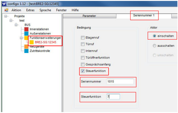

Über diese Implementierung stehen jedem Speicherplatz 10 verschiedenen Steuerfunktionen, exklusiv zur Verfügung. Soll genau so nur ein Angerufener einen BRE2 Aktor mit der Tastenfolge * 7 aktivieren können, dann muss die Programmierung so erfolgen:

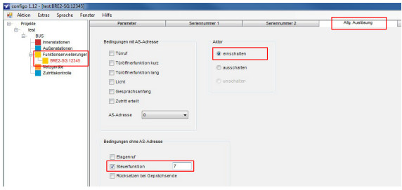

Sollen alle Angerufenen mit der Tastenfolge * 7 die gleiche Reaktion aktivieren, dann muss die Auswertung mit dem BRE2 etwas anderes erfolgen. Alle anderen Tastenfolgen bleiben weiterhin selektiv !
