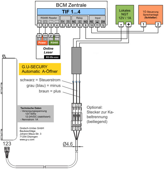

Wie ist die Anschaltung von Türen mit dem G.U-SECURY Automatic A-Öffner zu realisieren ?

Die Anschaltung erfolgt wie im nachfolgenden Bild dargestellt. Dabei ist die Ausführung fast mit der Anschaltung des MEDIATORS von effeff identisch.
Applikation G.U-SECURY Automatic A-Öffner.jpg (50.16 KiB) 5954 mal betrachtet
Impulsbetrieb: das Relais wird für 1-3s aktiviert und steuert damit die Öffnung der Türverriegelung. Die Tür bleibt bis zum Wiederverschließen entriegelt.
Dauerbetrieb: das Relais wird für die Dauer der Entriegelung aktiviert. Diese Betriebsart ist laut Hersteller des G.U-SECURY Automatic A-Öffner zulässig. Die Aktivierung erfolgt über einen automatischen Zeitplan oder den Wechselbetrieb in der Zutrittsgruppe.
  • Es wird ein externes Netzgerät für die Versorgung benötigt ! Der 1A Nennstrom wird mit einem nicht spezifizierten Einschaltspitzenstrom behaftet sein. Daher kann das Netzgerät der Zentrale dafür nicht verwendet werden.
  • Für die Berechnung des Leitungsquerschnittes zur Versorgung des A-Öffners kann die Planung aus diesem Beitrag herangezogen werden.
