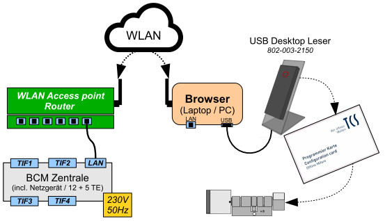

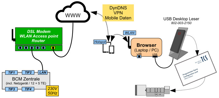

Wie könnte eine mobile Programmierung von Offline Lesern realisiert werden ?
Verfasst: 22 Sep 2017 15:04
U.a. für das Update der Uhrzeit / Datum wäre es hilfreich ein Lösung für die mobile Programmierung von Offline Lesern (FL) realisieren zu können. Was für Möglichkeiten sind denkbar ?

Verfasst: 22 Sep 2017 15:22
Mobile FL Programmierung.jpg (37.57 KiB) 6618 mal betrachtet
Auf das WebInterface der Zentrale wird über eine WLAN Verbindung zum Netzwerk zugegriffen. Dafür muss über das WLAN direkt auf das LAN Netzwerk eine Verbindung bestehen. Der mobile USB Desktop Leser am Laptop erledigt die Programmierung der Systemkarten. So kann die Programmierung im Rahmen der WLAN Reichweite mobil und schnell vorgenommen werden.
Artikel: 802-003-2150

Verfasst: 22 Sep 2017 15:39
Auf das WebInterface der Zentrale wird über eine Mobile Datenverbindung auf das Netzwerk zugegriffen. Der mobile USB Desktop Leser am Laptop erledigt die Programmierung der Systemkarten. So kann die Programmierung im Rahmen "maximal mobil" und schnell vorgenommen werden.
Mobile FL Programmierung VPN.jpg (47.35 KiB) 6598 mal betrachtet
