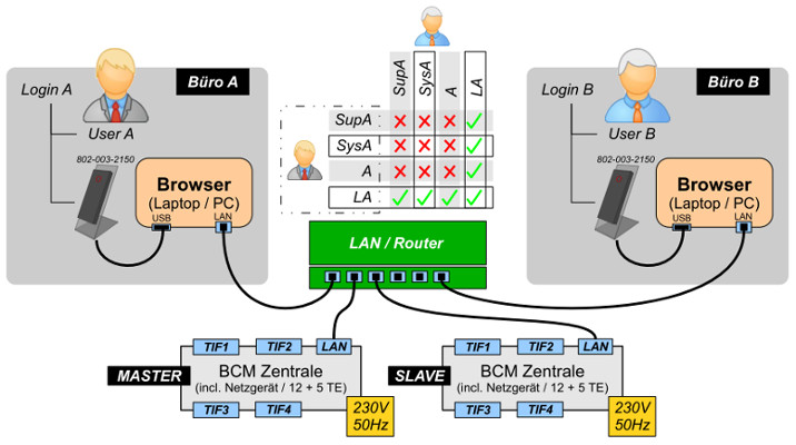

Zwei oder mehr USB Tischleser gleichzeitig in verschiedenen Büros benutzen
2+ArbeitsplätzeUSB Leser.jpg (64.75 KiB) 8752 mal betrachtet
Der gleichzeitige Betrieb von mehreren USB Tischlesern an verschiedenen Rechnern ist möglich !
Dabei ist allerdings die entscheidende Regel: lokale Administratoren können beliebig und gleichzeitig ohne Kollision eingeloggt sein ! Sobald mehr als ein Benutzer mit den Rechten eines Administrator, eines Systemadministrators eingeloggt sind, kommt es zu Kollisionen. Das sollte also unbedingt vermieden werden !
Die Tabelle oben zeigt die möglichen Kombinatoriken. Nur die grünen Hacken funktionieren sicher. Was man auch sieht ist, dass die es keine Kollision zwischen einem Administrator und allen anderen lokalen Administratoren gibt. Nur eben zwei Administratoren gleichzeitig sind nicht sinnvoll.
Das muss bei der Entscheidung "... mehrere Administratoren oder mehrere lokale Administratoren über Mandanten Lizenzen..." zu aktivieren berücksichtigt werden.

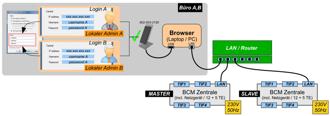

gemeinsam einen USB Tischleser für verschiedene Anwender in einem Büro benutzen
EinArbeitsplatzUSBLeser 2Benutzer.jpg (90.03 KiB) 8749 mal betrachtet
Diese Kombination ist möglich, bedeutet für die Anwender aber leider etwas mehr Fachwissen hinsichtlich des USB Tischleser Treibers. Aus der Tatsache das es mehrere Administratoren gibt leitet sich auch ab, dass es mehrere Mandanten = lokale Administratoren gibt. Anderenfalls editieren alle Administratoren oder System Administratoren den gleichen Datenbestand für Benutzer.
Neben dem Login als lokaler Administrator muss auch der gleiche Login in den Logindaten des USB Tischleser Treibers eingetragen werden. Das ist sicher nicht ganz optimal, aber der einzige Weg Schlüssel IDs für seinen lokalen Bestand an Benutzern zuzuweisen. Es ist darauf zu achten das diese Korrektur der USB Tischleser Logindaten immer vorgenommen wird, denn der Treiber "merkt" sich die Logindaten vom vorherigen Benutzer. Anderenfalls entsteht der Pseudofehler das der USB Tischleser angeblich nicht funktioniert !

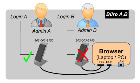

zwei USB Tischleser an einem Rechner betreiben
Diese Kombination ist nicht möglich.
