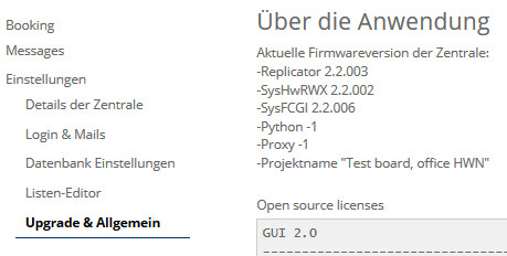

Bei der Registrierung der Freischaltecodes wird u.a. ein Projektname abgefragt und in der Datenbank "eingefroren". Wie kann ich den zu einem späteren Zeitpunkt wieder ermitteln ?

über den Pfad: STARTSEITE > EINSTELLUNGEN > UPGRADE & ALLGEMEIN : plus scrollen nach unten kommt man zum Informationsfeld Über die Anwendung darin enthalten der bei der Registrierung verwendete Projektname.
Erst ab der Revision 2.2 enthalten
