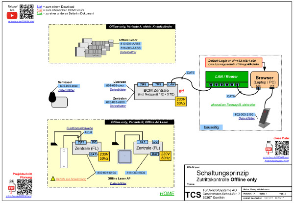

Es gibt eine Anwendung von Offline Lesern (FL) die als Minimalversion betrachtet werden kann. In dieser Anwendung wird kein echter Online Leser (NL) sondern nur Offline Leser (FL) verwendet. Wie sieht der Prinzipschaltbild für diese Anwendung aus ?
Vorschau PDF Datei.jpg (66.44 KiB) 8311 mal betrachtet

Startpunkt des Änderungsmanagement für diese Datei.
Version 1B veröffentlicht
Änderungen:
  • - Kabelplan als eigenes Blatt
    - Kopplung Türkommunikation
    - Link auf Funktionsbeschreibung
hier veröffentlicht

Version 1C veröffentlicht
Änderungen:
  • - Korrektur Schreibfehler
hier veröffentlicht

Version 1D veröffentlicht
[ MODIFIED ............................................................................ ]
- Update für Icon am Video Download
- Link zur "Checkliste Planung elKZ" an den elKZ ergänzt
[ ADDED ............................................................................... ]
[ REMOVED ............................................................................. ]
hier veröffentlicht
