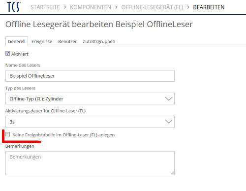

Gibt es eine Option eventuellen Erwartungen des Datenschutzes zu entsprechen und das Entstehen von Log-Daten an Offline Lesern (FL) zu verhindern ?
Re: Können auf Benutzer bezogene Log-Daten an Offline Lesern (FL) verhindert werden ?
Verfasst: 18 Dez 2017 11:29
Ja das kann durch eine Option bei der Programmierung der Offline Leser (FL) erreicht werden.
Mit akivierter Funktion fallen keine Daten für den Benutzer an. Es werden aber weiterhin Daten für den Betrieb des Offline Lesers (FL) gespeichert. (Fehler, Batteriestatus ...)
Diese Option ist leserspezifisch, was bedeutet dass sie nicht für alle Offline Leser (FL) aktiviert werden muss.
Soll diese Option nachträglich eingerichtet werden, dann müssen alle Offline Leser (FL) mit der Programmierkarte einzelnd umprogrammiert werden !
