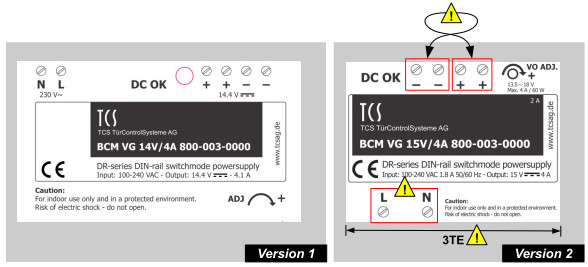

So sieht das neue Gerät aus.
800-003-0000 DunkelGrauesGehäuse.jpg (12.53 KiB) 4972 mal betrachtet
Änderungen
Rev1 zu Rev2.jpg (35.8 KiB) 4972 mal betrachtet
Farbe
  • - wurde auf ein dunkles Grau geändert
    - hat einen deutlichen Kontrast zu den anderen Hutschienengeräten
Eingangsspannung 230V / 50Hz
  • - die Klemmen sind auf die gegenüberliegende Seite gewandert
Ausgangsspannung 15V / 4A
  • - der Wert wurde leicht auf 15V angehoben
    - gefährlicher ist der Tausch der Reihenfolge der Klemmen ++ --
    - das kann im Fall des unachtsamen Austauschs (alt <-->neu) zur Verpolung führen
Breite 3 TE
  • - die bisherigen 4,5 TE sind Geschichte
    - die Summe Zentrale + NGT sinkt damit von 17TE auf 15TE
