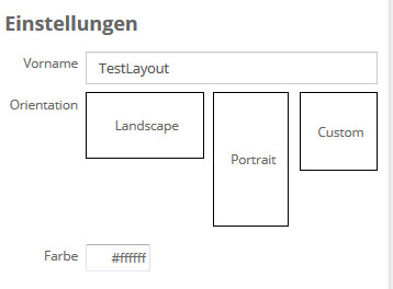

Der Begriff Layout Grundform beschreibt die Ausdehnung der Arbeitsfläche für die Anordnung von Rahmen-Elementen.
Grundformen
Landscape
  • - ist das Querformat ( Breite größer als Höhe ) für den Monitor
    - ist die default Darstellung nach der Erzeugung von einem neuen Layout / Arbeitsbereich
Portrait
  • - ist das Hochformat (Höhe größer als Breite ) für den Monitor
    - die Auswahl dreht die aktuelle Arbeitsfläche um 90°
Custom
  • - in dieser Grundform können die Maße Breite und Höhe beliebig eingestellt werden
ACHTUNG: Ein Umstellen der Grundform nach dem schon im Layout Element-Rahmen positioniert wurden, kann diese unsichtbar und schlimmer noch auch scheinbar unerreichbar machen ! Vor dem Weiterarbeiten muss die Drehung erst rückggängig gemacht werden.
Hintergrundfarbe vom Arbeitsbereich:
  • - als default Wert für die Hintergrundfarbe ist transparent ausgewählt
    - für die Auswahl der gewünschten Hintergrundfarbe ist ein Farbauswahlwerkzeug integriert
    - der Farbwert kann auch numerisch angegeben werden

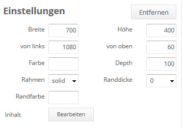

Für alle Rahmen-Elemente sind die nachfolgenden Einstellungen jeweils möglich. Ein Video Tutorial finden Sie hier Bild
Einstellungen
Breite
  • - Breite der effektiv von diesem Rahmen-Element eingenommen Fläche
    - die Breite kann durch Eingabe eines Wertes im Feld Breite einstellt werden und hat die Einheit PIXEL
    - steht der Cursor im Feld Breite, dann kann mit den Cursor-Tasten der Tastatur der Wert um +-10 verändert werden
    - die Breite kann über die (LM Taste klicken+halten ) an Rand / den Ecken mit nachfolgendem Ziehen in der Horizontalen verändert werden
    - dabei ist die Schrittweite 8 Pixel. Kleinere Schritte können über die manuelle Eingabe des Wertes eingestellt werden
Höhe
  • - ist die Höhe der effektiv von diesem Rahmen-Element eingenommen Fläche
    - die Höhe kann durch Eingabe eines Wertes im Feld Höhe einstellt werden und hat die Einheit PIXEL
    - steht der Cursor im Feld Höhe, dann kann mit den Cursor-Tasten der Tastatur der Wert um +-10 verändert werden
    - die Höhe kann über die (LM Taste klicken+halten ) mit nachfolgendem Ziehen in der Vertikalen verändert werden
von links / von oben
  • - alle mit der Funktion [ Rahmen hinzufügen ] neu erzeugten Rahmen-Elemente werden mit ihrem Ursprung in die obere linke Ecke der Arbeitsfläche positioniert
    - sie müssen dann nach Bedarf auf der Arbeitsfläche positioniert werden
    - die Position bezieht sich dabei immer auf die linke obere Ecke des Rahmen-Elementes zum Ursprung der Arbeitsfläche, die auch die linke obere Ecke ist.
    - die Positionierung kann durch manuelle Veränderung des Wertes "von  links" oder "von oben" erreicht werden
    - die Position kann über (LM Taste klicken+halten ) in die Fläche mit nachfolgendem Ziehen verändert werden
    - dabei ist die Schrittweite 10 Pixel. Kleinere Schritte können über die manuelle Eingabe des Wertes eingestellt werden
Farbe
  • - dieser Wert definiert die Füllfarbe für die Fläche des Rahmen-Elementes
    - diese Fläche überdeckt die Füllfarbe des Layout-Arbeitsbereiches. Dieser hat die Reihenfolge = 0
    - für die Auswahl der Hintergrundfarbe ist ein Farbauswahlwerkzeug integriert
Reihenfolge
  • - je größer der Wert für die Reihenfolge ist, um so höher liegt ein überlagertes Rahmen-Element im horizontal ausgeprägten Stapel
    - man kann damit die Sichtbarkeit steuern, wenn z.B. Teile von rechteckigen Rahmen-Elementen sich überlappen aber nur ein Inhalt sichtbar sein muss.
Rand
  • - Mit Rahmen kann die Linienart des Randes um das Rahmen-Element eingestellt werden
    - als Linienart existiert durchgängig, gestrichelt, gepunktet
Randdicke
  • - Randdicke definiert von 0...10 die Dicke der Linienart um das Rahmen-Element
    - Randdicke = 0 macht den Rand unsichtbar und ist der default-Wert nach Erzeugung eines neuen Rahmen-Elements
    - wird die Randdicke vergrößert, dann wächst die Linienbreite nur in die Fläche des Rahmen-Elementes
Randfarbe
  • - Randfarbe definiert die Linienfarbe des Randes um das Rahmen-Element
    - für die Auswahl der Randfarbe ist ein Farbauswahlwerkzeug integriert
Taste [Entfernen]
  • - entfernt das gerade aktivierte Rahmen-Element nach der Bestätigung des Löschvorgangs
    - aktuell wird die Datei selbst nicht aus dem Speicher / Laufwerk gelöscht !
