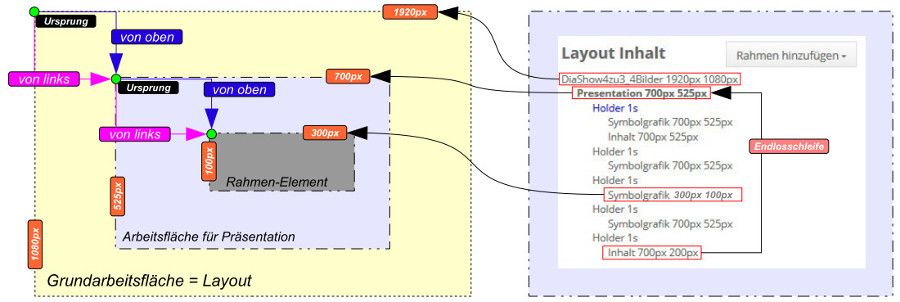

Jede Päsentation stellt eine eigenständige Arbeitsfläche, auf der Grund-Arbeitsfläche=Layout dar. Auf der Grund-Arbeitsfläche kann eine nahezu unbegrenzte Anzahl Präsentationen angeordnet werden, die alle unabhängig voneinander ausgeführt werden.

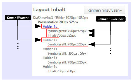

Eine Präsentation besteht aus einer nahezu beliebigen Anzahl Dauer-Elementen dem ein oder mehrere Rahmen-Elemente zugewiesen werden können. Das Dauer-Element bestimmt die Anzeigedauer der jeweils zugeordneten Rahmen-Elemente und kann in Schritten von 1s definiert werden. Da das Zeitraster auf Sekunden basiert hier einige gängige Werte in Minuten: 1min = 60s / 10min = 600s / 15min = 900s / 30min = 1800s / 1h = 3600s / 6h = 21600s / 12h = 43200s / 24h = 86400s
Die Sequenz der enthaltenen Dauer + Rahmen-Elemente wird in einer Endlosschleife ausgeführt. Es gibt keine optionale LINAER = SINGLE LOOP Funktion um die Endlosschleife zu beenden. Natürlich könnte man das letzte Dauer-Element auf 99999999s einstellen...

Die Eigenschaften der Präsentation werden für die Größe, Positionierung und Lage entsprechend den Anforderungen eingestellt.
(siehe hier)
Zum Zeitpunkt der Erstellung dieses Themas hier, war die Übersetzung des Grafischen Benutzer Interface noch nicht vollständig abgeschlossen. Das betrifft die Begriffe:
  • alt( Holder ) = neu( Dauer )
    alt( Symbolgrafik ) = neu( Grafik )
