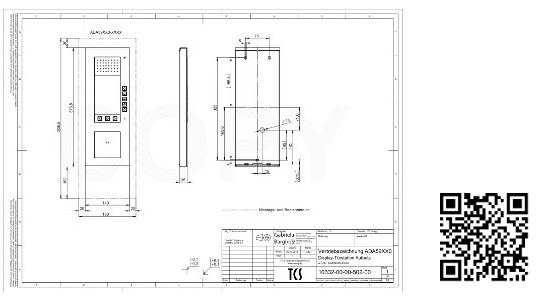

ADA59xxx / AP Reihe
ADA59 VertrZeichnung.jpg (28.11 KiB) 8206 mal betrachtet

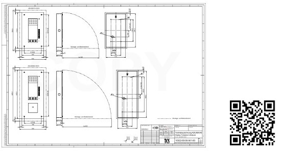

ADU59xxx / UP Reihe
ADU59 VertrZeichnung.jpg (32.56 KiB) 8206 mal betrachtet

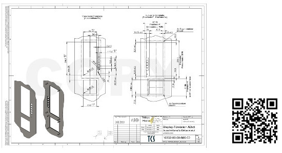

ADI59xxx / INT Reihe
ADI59 VertrZeichnung.jpg (36.34 KiB) 8206 mal betrachtet

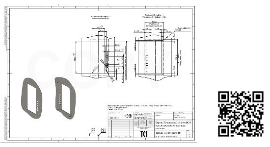

ADI59xxx / INT Reihe OHNE BCM Modul(e)
[/size]
ADI59 VertrZeichnung oBCM Module.jpg (33.96 KiB) 6618 mal betrachtet

Version 1A veröffentlicht
Änderungen:
  • - Hinweise auf die notwendige Montagehöhe bei Video ergänzt
    - Hinweise auf verwendete Schraube ergänzt. Ist relevant wenn die UP Version in eine bauseitige Platte montiert werden soll !

Neue Version INT OHNE BCM Modul veröffentlicht
Änderungen:
  • - Diese Version wurde speziell für Hersteller gemacht, die ADI59 ohne Zutrittskontolle verbauen
    - hier muss man nicht erklären, warum "das Loch" für BCM nicht auszuführen ist
