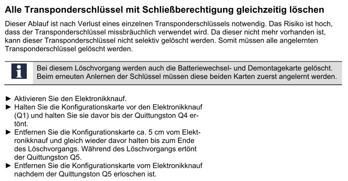

Die Erklärung in der PI ist leider schon 4 Jahre alt und nicht gelungen (aus heutiger Sicht...) wie kann das besser dargestellt werden ?
Re: Für stand-alone Knaufzylinder sicher und wiederholbare Werkseinstellung ?
Verfasst: 25 Apr 2018 07:32

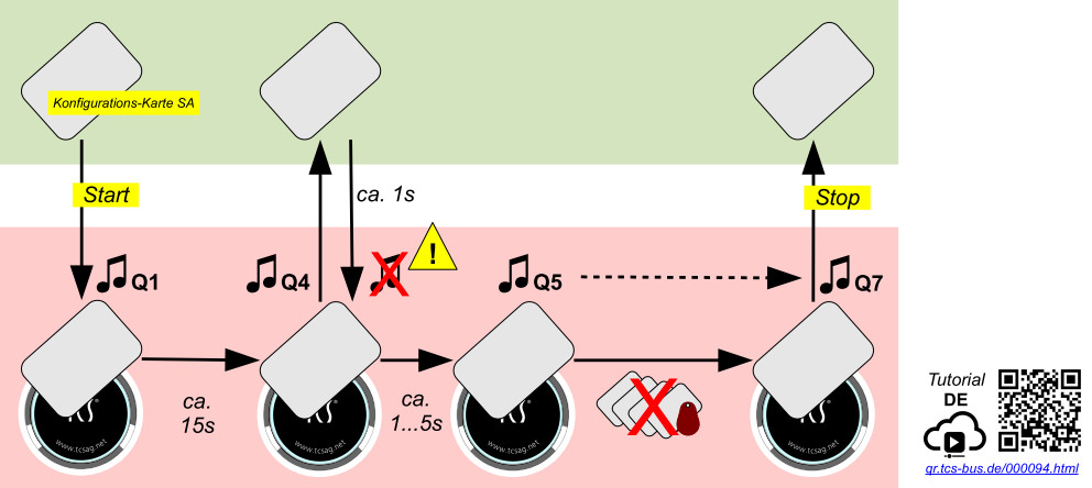

Das Löschen aller Karten (außer der Konfigurations-Karte) war schon immer mit etwas Schwierigkeiten verbunden. Vor kurzem bin ich dann wieder in die "Erklärfalle" gelaufen und konnte einem Kunden nicht sofort helfen. Mit dem genügenden Abstand seit der Erstellung der PI kann ich jetzt eine einfache und leicht wiederholbare Beschreibung bereitstellen. Für Fans von Youtube steht auch eine Version als Video-Tutorial zur Verfügung.
IST Beschreibung
So lautet die aktuelle Beschreibung aus der PI nicht falsch aber schlecht !
SOLL Beschreibung
BCM StandAloneLöschen.jpg (77.03 KiB) 5325 mal betrachtet
So ist die korrekte Vorgehensweise als Grafik und auch als Bild Video Tutorial
