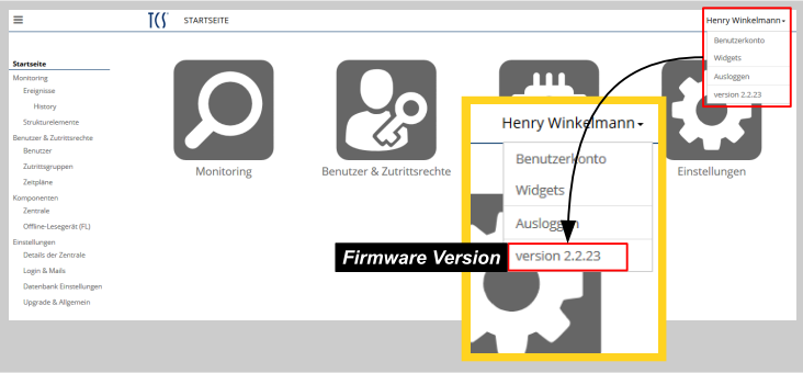

Die verschiedenen Angaben sind verwirrend. Wo finde ich welche Version beim Blick in das WebInterface ?
Re: GUI Version / Firmware Version ??? Wo ist was zu finden ?
Beitrag von h-winkelmann » 28 Jun 2018 08:34
Software oder auch Firmware besteht fast immer aus mehr als einem Teil. Wenn die Teile zu einem Liefergegenstand zusammengebunden werden, dann muss man die Teile und das Ergebnis des Zusammenbindens mit eigenständigen Versionsnummern behaften. Anderenfalls kriegt man die Verwaltung der Versionen nicht unter Kontrolle.

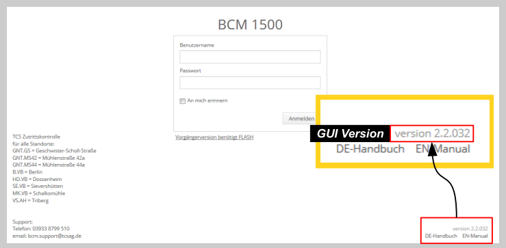

Hat man dann die Versionsnummern, müssen diese auch für Benutzer sichtbar gemacht werden. Notwendig ist die Visualisierung eigentlich nur dann, wenn man die beim Benutzer verwendete Version gegen eine neuere, verfügbare Version vergleichen will. Für Beschreibung des BCM WebInterface sind zwei Versionen wichtig:
Die Gesamtversion aus allen Teilen = Firmware Version:
Die Version für das sichtbare Webinterface = GUI Version:

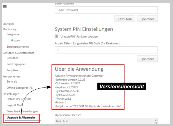

Übersicht über alle Softwareteile:
Um alle Teile kontrollieren zu können (oder bei Fehlermeldungen angeben zu können) gib es eine Versionsübersicht.
